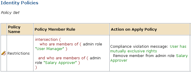

A figura a seguir ilustra a política de identidade neste exemplo.
