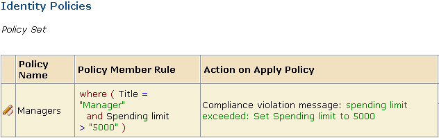

A figura a seguir mostra a política de conformidade de amostra descrita neste exemplo.
