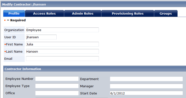

ページ セクションを使用すると、プロファイル画面でフィールドを視覚的に分離できます。この場合、プロファイル画面内の異なる部分ごとにヘッダを追加し、異なる数の列を適用します。 ページ セクションのレイアウトは、別のページ セクションがプロファイル画面に定義されるまで適用されます。
以下のプロファイル タブの例では、2 つのページ セクションが表示されています。
![[契約者の変更]タスクのページ区切り記号のイメージが表示する画面](o2008141.png)
