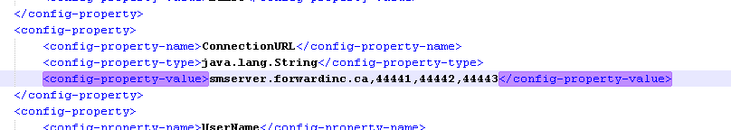

正しくない SiteMinder ポリシー サーバの場所
症状:
正しくない SiteMinder ポリシー サーバの場所。
解決方法:
ra.xml で正しくない場所が参照され、「ポリシー サーバに接続できません: xxx」というエラーが表示されます。
次の手順に従ってください:
  1. ra.xml で提供されるホスト名を確認します。
  2. ConnectionURL プロパティで、SiteMinder ポリシー サーバ ホスト名を指定します。 FQN (完全修飾名)を使用します。

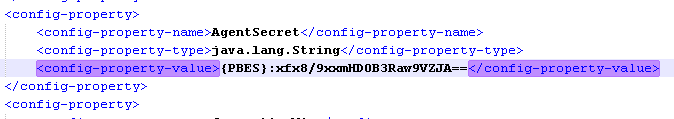

不正なエージェント シークレット
症状:
不正なエージェント シークレット
解決方法:
ra.xml で不正なエージェント シークレットが使用され、「ポリシー サーバに接続できません: エージェント API の初期化に失敗しました: -1」というエラーと、その前の暗号化ハンドラ エラーが表示されます。
次の手順に従ってください:
  1. ra.xml で AgentSecret プロパティを確認します。
  2. そのエージェントを作成するときに使用された暗号化されたパスワードを指定します。

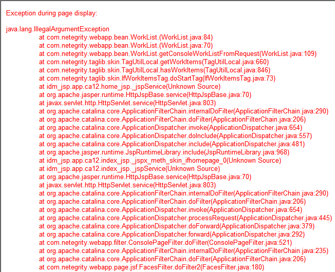

CA Identity Manager 内にユーザ コンテキストはありません。
ユーザが SMSESSION Cookie のない CA Identity Manager にアクセスしようとする場合、CA Identity Manager はユーザを認証できません。 この場合、空の CA Identity Manager UI を表示することを予想できます。
ユーザの環境にワークフローが有効になっている場合、このような問題が発生する可能性があります。
解決方法:
少数のものがこれを引き起こす場合があります。しかし、それは通常以下のいずれかです。
