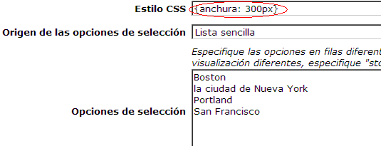

Puede utilizar este campo para establecer el ancho de un campo. Por ejemplo, para establecer el ancho de un campo con el estilo Desplegable en 300 píxeles, especifique lo siguiente en el campo Estilo CSS:
Nota: De forma predeterminada, el ancho de los campos que incluyen una lista de valores (por ejemplo, un cuadro desplegable o de multiselección) se establece en automático ({width:auto}). Esta configuración ajusta el tamaño del campo para admitir su valor mayor. Por ejemplo, si el valor mayor del campo seleccionador de opciones Ciudad es San Francisco, el tamaño de la lista de opciones se ajustará para poder mostrar todo el valor.
También puede utilizar el campo Estilo CSS para controlar otras propiedades de pantalla, como el tamaño de texto y el color de fondo.
