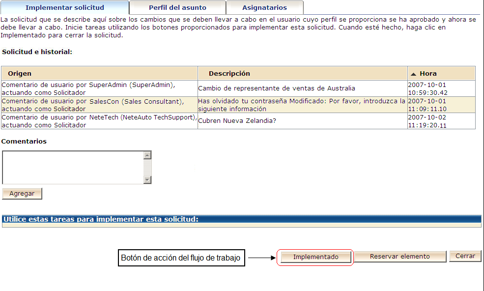

Los botones de acción de flujo de trabajo corresponden a nodos de transición que salen de los nodos de actividad manual en un diagrama de proceso de Workpoint. Por ejemplo, en el Proceso de consulta, el nodo de actividad del técnico tiene una sola transición denominada Implementado. Esta transición se corresponde al botón "Implementado" de la tarea de aprobación Implementar solicitud en línea, que se muestra en la figura siguiente:
Botón de acción de flujo de trabajo en tarea de aprobación
Nota: Los botones "Reservar elemento" y "Cerrar" se rigen por la lógica de programación de CA Identity Manager y no están bajo el control del flujo de trabajo.
