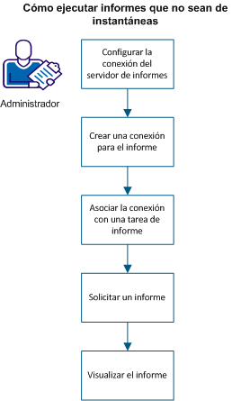

Este escenario describe cómo configura un súperadministrador una conexión de la base de datos de informes y ejecuta un informe que no sea de instantánea.
El diagrama siguiente ilustra el proceso para ejecutar un informe de instantánea:
Para ejecutar el informe que no sea de instantánea, realice los pasos siguientes:
