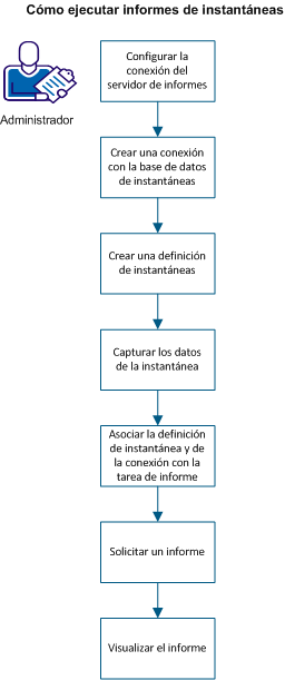

El gráfico siguiente ilustra el proceso para ejecutar un informe de instantánea:
Para ejecutar el informe de instantánea, realice los pasos siguientes:
