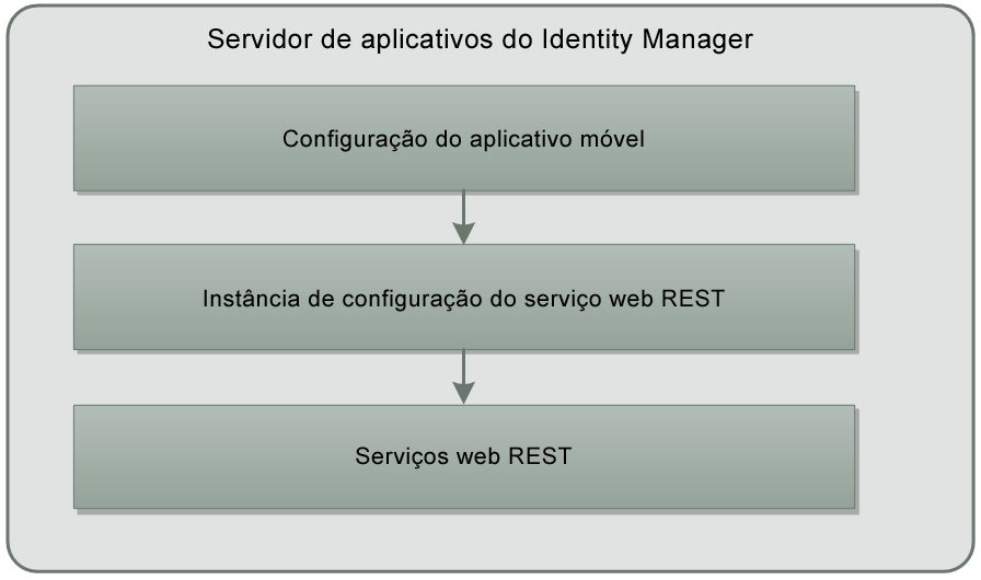

A arquitetura está centralizada no uso de um componente de configuração específico para o aplicativo e em serviços web RESTful que revelam os recursos do servidor do CA Identity Manager. O servidor do CA Identity Manager oferece suporte à capacidade de gerenciar a configuração do aplicativo móvel de um determinado ambiente e à configuração dos serviços web do REST usados pelo aplicativo.
Observação: os serviços web do REST são específicos do aplicativo móvel do CA Identity Manager e não se destinam a ser API públicas, ao contrário do TEWS (Task Execution Web Services - Serviços Web de Execução de Tarefas) com base em SOAP.
Os serviços web do REST podem oferecer suporte a várias configurações por ambiente do CA Identity Manager (IME), onde cada configuração normalmente é associada a um determinado cliente REST, como o aplicativo móvel. A arquitetura de alto nível e o relacionamento entre a configuração do aplicativo móvel e a configuração do serviço web são mostrados abaixo.
A configuração dos serviços web REST requer um conjunto específico de opções selecionadas para que o aplicativo móvel funcione. Uma configuração do serviço web deve ser definida por meio da tarefa de configuração do serviço web antes de criar a configuração do aplicativo móvel, também disponível por meio de uma tarefa administrativa.
