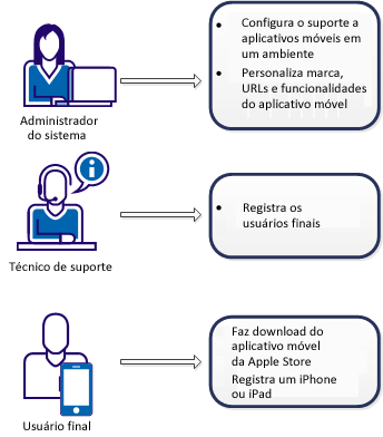

Há três tipos de usuário envolvidos na configuração de aplicativos móveis. O gráfico a seguir ilustra esses tipos de usuário e as tarefas que executam.
Diferentes usuários participam do processo de implementação
Para permitir que um usuário final use o aplicativo móvel com o CA Identity Manager, ocorrem as seguintes atividades:
  1. Um administrador de sistema configura o suporte para o aplicativo móvel em um ambiente.
    A configuração envolve as seguintes atividades:
    O administrador de sistema também configura as identificações visuais, os URLs e as funcionalidades que os usuários móveis podem acessar.
  2. Um administrador, como um técnico do Suporte técnico, registra os usuários finais aplicáveis no Console de usuário.
    O processo de registro aciona um código de ativação para cada usuário final e envia automaticamente um email com o código e as instruções de registro ao usuário final.
  3. O usuário final faz download do aplicativo móvel na Apple Store e registra um dispositivo, como um smartphone ou um tablet, usando as instruções e o código que recebeu no email.
    O usuário final pode então usar o aplicativo móvel para acessar as funcionalidades do CA Identity Manager.
