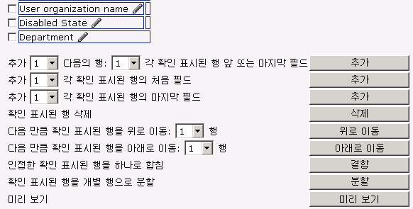

기본 프로필 화면에는 개체의 모든 특성이 디렉터리 구성(directory.xml)에서 사용된 순서대로 포함되어 있습니다. 프로필 화면 정의의 특성 목록 맨 아래에 있는 컨트롤을 사용하여 필드를 추가 또는 제거하거나 필드 순서를 변경할 수 있습니다.
프로필 화면에서 필드를 이동하기 위한 컨트롤
필드를 추가하거나 제거 또는 재정렬하려면
  1. 프로필 화면을 수정합니다.
  2. 수정할 필드를 선택한 다음 수행할 동작을 선택합니다.
    참고: 프로필 화면에서 필드 특성을 편집하는 경우 다음과 같이 여러 필드의 행을 보다 쉽게 조작할 수 있습니다.
    1. 필드를 개별 행에 두려면 "확인 표시된 행을 개별 행으로 분할"을 클릭합니다.
    2. 개별 행의 필드를 조작합니다.
    3. 필드를 단일 행에 반환하려면 "인접한 확인 표시된 행을 하나로 합침"을 클릭합니다.
  3. 값이 필요한 동작을 선택할 경우 필요에 따라 값을 선택합니다.
    예를 들어, 3개 행만큼 선택한 행을 위로 이동하려면 "한 개 행만큼 확인 표시된 행을 위로 이동"의 목록 상자에서 3을 선택하십시오.
  4. "미리보기"를 클릭하여 변경한 내용을 봅니다.
    CA CA Identity Manager에서 새 창을 열고 변경한 내용을 표시합니다.
  5. "확인"을 클릭한 다음 "선택"을 클릭하여 "관리자 태스크 수정" 태스크로 돌아갑니다.
