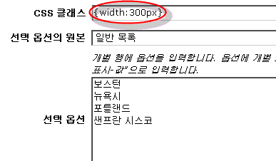

이 필드를 사용하여 필드 너비를 설정할 수 있습니다. 예를 들어, 드롭다운 스타일을 사용하여 필드 너비를 300픽셀로 설정하려면 "CSS 스타일" 필드에서 다음 텍스트를 지정하십시오.
참고: 기본적으로 값 목록이 포함된 드롭다운, 다중 선택기 상자와 같은 필드의 너비는 auto({width:auto})로 설정되어 있습니다. 이 설정은 필드의 가장 큰 값에 맞게 필드 크기를 조정합니다. 예를 들어, "시/군/구" 옵션 선택기 필드의 가장 큰 값이 San Francisco이면 전체 값을 표시하도록 옵션 목록의 크기가 조정됩니다.
