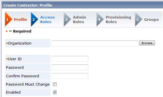

L'assistant de contrôleur d'onglets permet de configurer une tâche comme assistant. Dans cette configuration d'onglets, les administrateurs utilisent chaque onglet dans un ordre précis. Lorsqu'un onglet est renseigné, ils cliquent sur le bouton Suivant pour accéder à l'onglet suivant dans la liste. Une zone en haut de l'assistant indique la progression et permet à l'administrateur de revenir aux fenêtres visitées précédemment.
L'exemple suivant affiche la tâche personnalisée Créer un sous-traitant affichée comme assistant.
Capture d'écran illustrant la tâche d'exemple utilisant un assistant pour plusieurs pages de tâche
