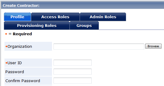

Configuration d'onglets de tâche indépendants
Les onglets des tâches d'administration par défaut sont indépendants des autres onglets de la tâche. L'utilisateur peut utiliser les onglets de la tâche dans l'ordre de son choix. Il n'est pas nécessaire de compléter chaque onglet avant de soumettre la tâche.
Cette configuration d'onglet dans l'exemple suivant utilise le contrôleur d'onglets standard.
Capture d'écran illustrant les champs requis pour créer un sous-traitant ainsi que les onglets associés
