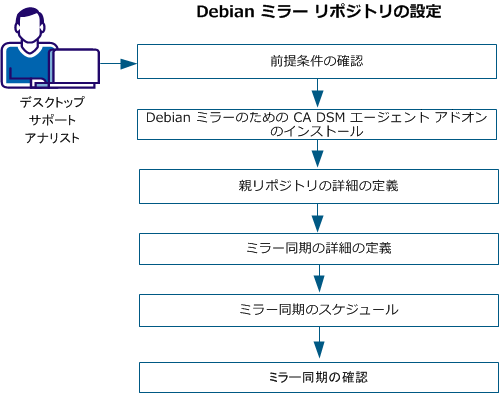

デスクトップ サポート アナリストは、ターゲット コンピュータにあるパッケージへの容易なアクセスやダウンロードの高速化に役立つように、Debian リポジトリのミラーを設定できます。 以下の図は、Debian ミラー リポジトリを設定するために実行する手順を示しています。
Debian ミラー リポジトリの設定
Debian ミラー リポジトリを設定するには、以下のタスクを実行します。
  1. 前提条件の確認
  2. Debian ミラーのための CA DSM エージェント アドオンのインストール
  3. 親リポジトリの詳細の定義
  4. ミラー同期の詳細の定義
  5. ミラー同期のスケジュール
  6. ミラー同期の確認
