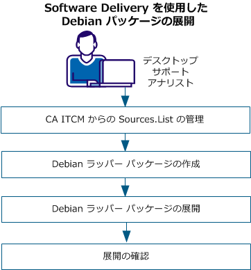

デスクトップ サポート アナリストは、ソフトウェア配信を使用してターゲットの Kubuntu コンピュータ上に Debian ソフトウェア パッケージを展開できます。 ソフトウェア配信によるソフトウェア展開を使用すると、ソフトウェア パッケージを管理対象の任意の Debian コンピュータに送信して展開することができます。 ネイティブな Debian パッケージは、物理的に CA ITCM に格納されるわけではなく、Debian のマスタおよびミラー リポジトリに格納されます。 そのため、Debian パッケージの展開は、非仮想 SD パッケージの場合とは異なります。 以下の図は、ソフトウェア配信を使用して Debian パッケージを展開するために実行する手順を示しています。
Software Delivery を使用した Debian パッケージの展開
ソフトウェア配信を使用して Debian パッケージを展開するには、以下のタスクを実行します。
  1. CA ITCM からの Sources.List の管理
  2. Debian ラッパー パッケージの作成
  3. Debian ラッパー パッケージの展開
  4. 展開の確認
