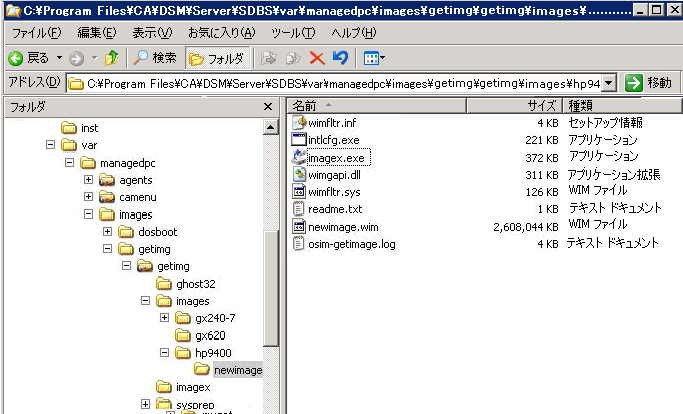

以下のスクリーンショットは、新しいイメージの場所を示します。
