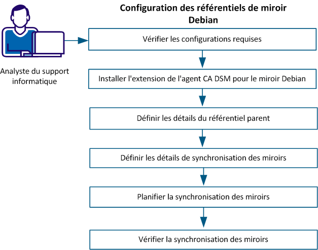

Configuration des référentiels de miroir Debian
En tant qu'analyste du support informatique, vous pouvez configurer des miroirs d'un référentiel Debian pour assurer un accès simple et un téléchargement plus rapide des packages vers les ordinateurs cibles. Le diagramme suivant illustre les étapes que vous effectuez pour configurer des référentiels de miroir Debian :
Pour configurer des référentiels de miroir Debian, procédez comme suit :
  1. Vérifiez les configurations requises.
  2. Installez l'extension de l'agent CA DSM pour le miroir Debian.
  3. Définissez les détails du référentiel parent.
  4. Définissez les détails de synchronisation des miroirs.
  5. Planifiez la synchronisation des miroirs.
  6. Vérifiez la synchronisation des miroirs.
