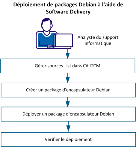

Déploiement de packages Debian à l'aide de Software Delivery
En tant qu'analyste du support informatique, vous pouvez déployer des packages logiciels Debian sur des ordinateurs cibles Kubuntu à l'aide de la livraison de logiciels. Le déploiement de logiciel via la livraison de logiciels permet d'envoyer des packages logiciels vers un ordinateur Debian géré et de les déployer. Les packages Debian natifs ne sont pas stockés physiquement dans CA ITCM ; ils sont stockés dans les référentiels Debian principaux et de miroir. Le déploiement de packages Debian est donc différent des packages SD standard. Le diagramme suivant illustre les étapes que vous effectuez pour déployer des packages Debian à l'aide de la livraison de logiciels :
Effectuez les tâches suivantes pour déployer des packages Debian à l'aide de la livraison de logiciels :
  1. Gérez Sources.List dans CA ITCM.
  2. Créez un package d'encapsulateur Debian.
  3. Déployez un package d'encapsulateur Debian.
  4. Vérifiez le déploiement.
