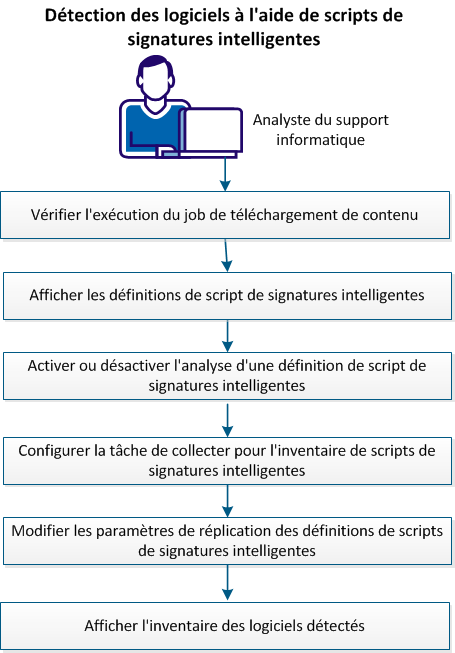

Détection des logiciels à l'aide de scripts de signatures intelligentes
En tant qu'analyste du support informatique, vous voulez pouvoir détecter les logiciels sur les ordinateurs cibles de manière à disposer d'un inventaire des logiciels installés sur ces ordinateurs.
