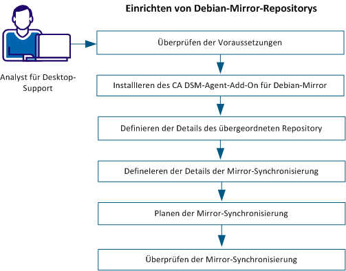

Einrichten von Debian-Spiegel-Repositorys
Als Desktop-Support-Analyst können Sie Debian-Spiegel-Repositorys einrichten, um den einfachen Zugriff und das schnellere Herunterladen von Paketen auf dem Zielcomputer sicherzustellen. Im folgenden Diagramm sind die Schritte veranschaulicht, die Sie durchführen müssen, um Debian-Spiegel-Repositorys einzurichten:
Führen Sie die folgenden Tasks aus, um Debian-Spiegel-Repositorys einzurichten:
  1. Überprüfen der Voraussetzungen
  2. Installieren des Add-ons des CA-DSM-Agents für Debian-Spiegel
  3. Definieren der Details des übergeordneten Repositorys
  4. Definieren der Spiegelsynchronisierung-Details
  5. Planen der Spiegelsynchronisierung
  6. Überprüfen der Spiegelsynchronisierung
