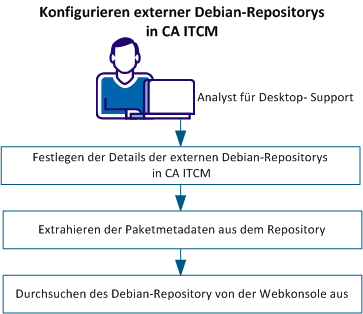

Als Desktop-Support-Analyst wurden Sie angewiesen, die Details des externen Debian-Repositorys in CA ITCM zu konfigurieren. Mit dieser Konfiguration können Sie das Repository von CA ITCM aus durchsuchen, Spiegelkopien des Repositorys erstellen und Debian-Pakete mithilfe von Software Delivery bereitstellen. Im folgenden Diagramm sind die Schritte veranschaulicht, die Sie durchführen müssen, um die Details des externen Debian-Repositorys in CA ITCM zu konfigurieren:
Konfigurieren externer Debian-Repositorys in CA ITCM
Führen Sie die folgenden Tasks aus, um externe Debian-Repositorys in CA ITCM zu konfigurieren:
  1. Definieren der Details des externen Debian-Repositorys in CA ITCM
  2. Extrahieren von Paketmetadaten aus dem Repository
  3. Durchsuchen des Debian-Repositorys in der Webkonsole
