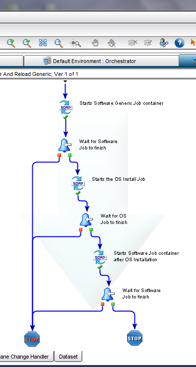

Hinzufügen und Konfigurieren des Warte-Operators
Ein Warte-Operator wartet, bis der Job fertig ist, und führt den Workflow zu verschiedenen Tasks aus, je nachdem, ob der Job erfolgreich war. Sie müssen einen Warte-Operator für den allgemeinen Softwarejobs-Operator manuell hinzufügen.
So fügen Sie den Warte-Operator hinzu
  1. Öffnen Sie den Migrationsvorgang, den Sie geändert haben.
  2. Fügen Sie den Operator "Wait for Job Finish" nach dem generischen Software-Jobcontainer hinzu.
    Der Operator wird mit zwei Standardergebnissen hinzugefügt, Abgeschlossen und Fehlgeschlagen.
  3. Entfernen Sie die Standardergebnisse.
  4. Klicken Sie mit der rechten Maustaste auf den Warte-Operator, und wählen Sie "Anwenderspezifisches Ergebnis" aus.
    Das Dialogfeld "Anwenderspezifischer Port" wird geöffnet.
  5. Geben Sie einen Namen für das Erfolgsergebnis an, und geben Sie Folgendes in das Feld "Ausdruck" ein:
    Process[OpName].JobStatus == "ERFOLG"
  6. Klicken Sie erneut mit der rechten Maustaste auf den Warte-Operator, und wählen Sie "Anwenderspezifisches Ergebnis" aus.
  7. Geben Sie einen Namen für das Fehlerergebnis an, und geben Sie Folgendes in das Feld "Ausdruck" ein:
    Process[OpName].JobStatus == "FEHLER"
  8. Doppelklicken Sie auf den Warte-Operator.
    Die Eigenschaften für den Warte-Operator werden geöffnet.
  9. Geben Sie die folgenden Werte in die Felder im Abschnitt "Wait For Finish" ein:
    MachineUUID: Process.MachineUUID
    Job-ID: Process.genericJobID
    Event-Name: SWDeployJobFinish
  10. Verbinden Sie das Erfolgsergebnis mit dem nächsten gültigen Operator in der Prozessdefinition und das Fehlerergebnis mit der unnormalen Beendigung, wie im folgenden Screenshot angezeigt:
    Screenshot der CA IT PAM-Prozessdefinition mit dem generischen Software-Jobcontainer
    Der Warte-Operator ist nun konfiguriert.
