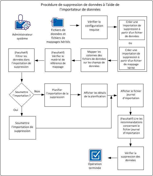

Le diagramme suivant illustre la procédure que suit un administrateur système pour supprimer des données.
Ce diagramme de processus illustre la suppression des données de CA APM par un administrateur système.
Pour supprimer les données CA APM, effectuez les opérations suivantes :
  1. Vérifiez la configuration requise.
  2. Créez une importation de suppression à partir d'un fichier de données ou créez une importation de suppression à partir d'un fichier de mappage hérité.
  3. Mappez les colonnes de fichier de données sur les champs de données.
  4. Vérifiez le matériel de référence de mappage.
  5. Filtrez les données dans l'importation de suppression.
  6. Soumettez l'importation de suppression ou planifiez l'importation de suppression.
  7. Affichez les détails de la planification.
  8. Affichez le fichier journal d'importation.
  9. Lisez les recommandations concernant le fichier journal d'importation.
  10. Vérifiez que les données ont été supprimées.
