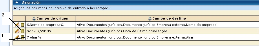

En la asignación de columnas, los símbolos de porcentaje que aparecen antes y después de los nombres de columna identifican los nombres como encabezados de columna en el archivo de datos de origen. También se puede especificar un valor escrito directamente en el código en el campo de origen que se desee aplicar a todos los registros del archivo de datos de origen. Se puede asignar a continuación el valor escrito directamente en el código en un campo de destino. Los valores escritos directamente en el código no se muestran con símbolos de porcentaje para distinguir estos valores de los nombres de columna del archivo de datos de origen.
En esta gráfica se muestra la diferencia entre los encabezados de columna del archivo de datos de fuente y los valores escritos directamente en el código.
  1. Encabezado de columna del archivo de datos de origen
  2. Valor escrito directamente en el código
Se puede definir un valor escrito directamente en el código en Campo de origen para expandir los datos de origen y garantizar que se incluyan todos los campos obligatorios. Los valores escritos directamente en el código no empiezan y terminan con un símbolo de porcentaje (%). Si se dispone de valores escritos directamente en el código con símbolos de porcentaje, los valores no pueden coincidir con los nombres del archivo de datos de origen.
