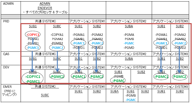

以下の例では、同じエレメントに対するさまざまな AUTOGEN アクション オプションの影響を示します。 それぞれの例では、いずれかのオプションでのインベントリの元の状態に対する影響を示します。
すべての例において、システム SYSTEMC のサブシステム SUB1 および SUBC には、アプリケーション システム SYSTEM1、SYSTEM2、SYSTEM3 でプログラムのコンパイルに使用されるエレメントが含まれています。 図には、コンポーネント エレメント COPYC1 と using プログラム PGMC1 および PGMC2 が強調表示で示されています。
DEV は QAS にマッピングされ、QAS は PRD にマッピングされます。 EMER 環境は PRD にマッピングされます。 ADMIN は独立しており、その他のすべての環境が使用するプロセッサを保持しています。
すべての例は、以下の条件を前提としています。
すべての例の処理前のイメージ
AUTOGEN を指定した GENERATE の前 — 以下の図は、AUTOGEN を指定した GENERATE リクエストを実行する前の元の状態のエレメントを示しています。
Autogen_2_Before Autogen

例 2: AUTOGEN SPAN ALL
この例では、開発者は、DEV の共通 SYSTEMC のサブシステム SUB1 内の COPYC1 を変更し、すべてのシステムおよびサブシステムでコピーブックを使用するすべての using エレメントを自動的に生成します。 これを実行するため、開発者は、AUTOGEN SPAN ALL を指定した以下の GENERATE リクエストを実行します。
GENERATE ELEMENT 'COPYC1'
FROM ENVIRONMENT 'DEV'
SYSTEM 'SYSTEMC'
SUBSYSTEM 'SUB1'
TYPE COPYBOOK
STAGE NUMBER 1
OPTIONS CCID REQ#43023
COMMENT 'EDIT COMMON COPY BOOKS'
COPYBACK
AUTOGEN SPAN ALL .
以下に、この GENERATE リクエストの影響を示します。
これで、開発者はテストを完了して、影響を受けるすべてのエレメントが含まれるパッケージを MOVE アクションを使用して作成できます。
AUTOGEN SPAN ALL の後 — 以下の図は、AUTOGEN SPAN ALL を指定した GENERATE リクエストが、ターゲット ロケーションの環境「DEV」、ステージ 1、システム「SYSTEMC」、サブシステム「SUB1」の COPYC1 に対して実行された後の結果を示しています。
Autogen_4_After Autogen Spans All
