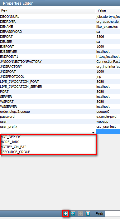

  1. Configs フォルダ内の設定をダブルクリックします。
    プロパティ エディタが開きます。
  2. プロパティ エディタの下部にある LISA-- icon_image_whiteplussign [追加]をクリックしてプロパティを追加します。
    新しい行がプロパティ リストに追加されます。
  3. ドロップダウン リストから、選択したキーを選択します。
    共通プロパティ名がドロップダウン リストに表示されます。
    値
    HOT_DEPLOY
    ホット デプロイ ディレクトリの場所を示します。
    MORE_JARS
    JAR ファイルをクラス パスに追加します。
    NOTIFY_ON_FAIL
    テスト ケースが失敗したときに通知する電子メール アドレスを定義します。
    RESOURCE_GROUP
    リソース グループで定義されているリソースに基づいてコーディネータおよび VSE の選択内容をフィルタします。
    マークされたプロパティ エディタのスクリーンショット
