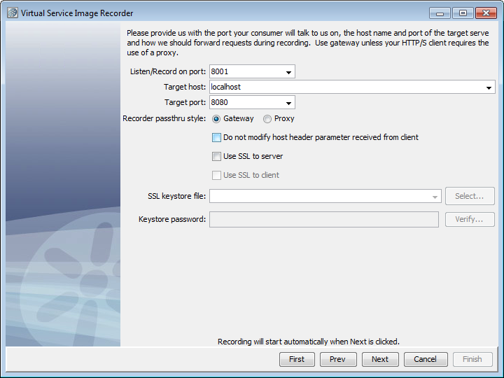

    次のウィンドウで、レコーダのポートを指定します。
  9. デフォルトでは、レコーダは、VSRecorder 設定ファイルでエンドポイントとして設定したポート 8001 でリスンおよび記録します。 [ターゲット ホスト]フィールドに[localhost]を追加します。
  10. [ターゲット ポート](ライブ LISA Bank システム トランザクションが実行されるポート)を「8080」に更新します。
    仮想サービス イメージ レコーダのポート選択画面のスクリーンショット、リスン ポートは 8001、ターゲット ポートは 8080
  11. [レコーダ転送方式]で[ゲートウェイ]オプションを選択します。
    これらの設定が完了したら、レコーディングを開始することができます。
  12. [次へ]をクリックします。
