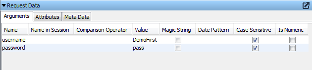

要求データ エディタでは、要求に関連付けられたデータを更新することができます。
引数
VSE は、受信トランザクションに一致する応答を検索するために操作名と引数を使用します。
引数の追加と削除
メタ トランザクションは、特定のトランザクション用のテンプレートです。 詳細については、「論理トランザクション」を参照してください。 そのため、メタ トランザクションに対して引数が追加または削除される可能性があり、これらの変更はその論理グループ内のすべての特定のトランザクションに適用されます。 引数は、特定のトランザクションに直接追加または削除されない場合があります。
引数の変更
引数の名前を定義します。これは要求から解析されます。 ほとんどの場合、このフィールドを変更する必要はありません。 これは、メタ トランザクション レベルでのみ変更できます。また、これらの変更は特定のトランザクションに伝達されます。
マジック ストリングが識別されたときにアプリケーションによって自動的に生成される値を定義します。 値は、{{ }} 表記を使用して現在(または後)の応答で参照できます。 このフィールドが空でない場合、受信した値は指定された名前を使用してセッションに格納されます。 この値は通常は変更する必要はありません。
一致ロジックで使用する演算子を定義します。 デフォルトでは、特定のトランザクションに対して、すべての引数が完全一致すると想定されています。これを変更してより柔軟な一致ロジックを作成するには、比較演算子を変更します。 比較演算子の定義については、「引数一致演算子」を参照してください。
指定した値をマジック ストリングの候補として含めるかどうかを指定します。
値
アプリケーションが受信および指定した値を日付として解釈するパターンを定義します。 この値は自動的に生成されます。通常、変更する必要はありません。
このパターンは、Java 日時パターンです。 これは厳密に解釈されるため、値はパターンに正確に一致する必要があります。両方の値またはいずれかの値を日付として解析できない場合、引数は一致しなかったと見なされます。 両方の値を日付として解析できる場合、それらは以下の演算子を使用して日付として比較できます。
今までどおり、「すべて」、「正規表現」、および「プロパティ式」を使用できます。「正規表現」を使用する場合、受信した値は文字列として扱われます。
一致で大文字と小文字を区別するかどうかを指定します。
値
デフォルト: 選択済み。
引数値を文字列または数値として処理するかどうかを指定します。
値
デフォルト: オフ。
