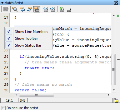

行番号、エディタのツールバー、およびエディタのステータス バーを表示または非表示にするには、[一致スクリプト]パネルの左側を右クリックし、ショートカット メニューから適切なオプションを選択します。 以下の図は、表示されるすべてのオプションを示しています。
