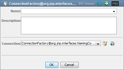

以下の図は、基本モードを示しています。 名前および説明のパラメータはすべてのアセットの標準です。 最初の水平の分割線より下のパラメータはアセット タイプによって異なります。
アセット エディタの基本モードのスクリーン キャプチャ。

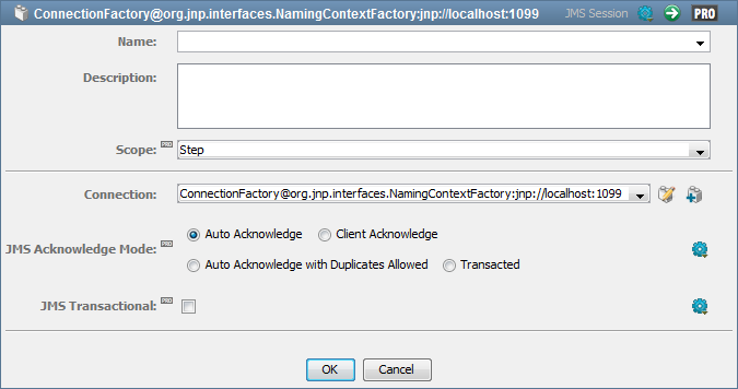

以下の図は、詳細モードを示しています。 詳細モードを表示するには、右上隅の[PRO]をクリックします。
アセット エディタの詳細モードのスクリーン キャプチャ。
