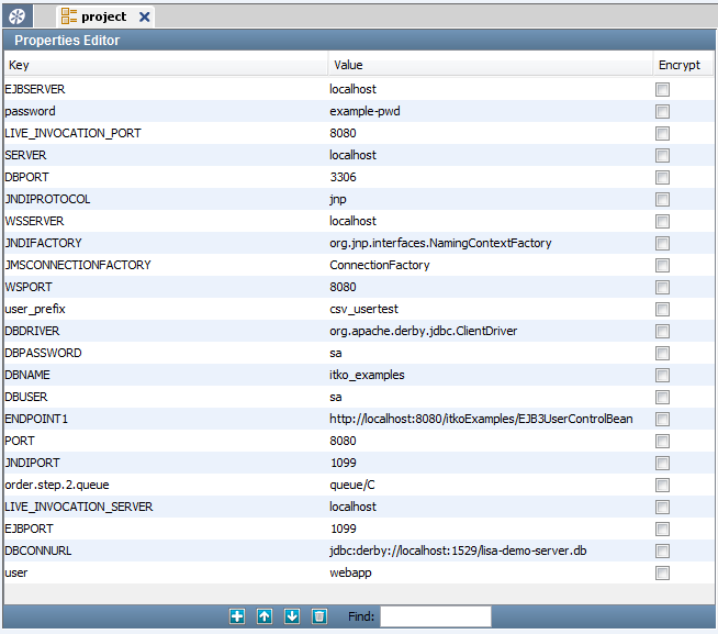

プロジェクト設定をダブルクリックすると、[プロパティ エディタ]ウィンドウが表示されます。 以下の図は、[プロパティ エディタ]ウィンドウを示しています。 このエディタには、[キー]、[値]、[暗号化]という 3 つの列があります。
プロパティ エディタのスクリーンショット
これらのパラメータは、すべての設定で使用できる標準のパラメータです。
プロジェクト設定には、その他のすべての設定で定義されているキーのスーパーセットが含まれます。 その他の設定にパラメータを追加するには、プロジェクト設定にパラメータを含める必要があります。 こうすることで、その他の設定のドロップダウン リストから選択できるようになります。
