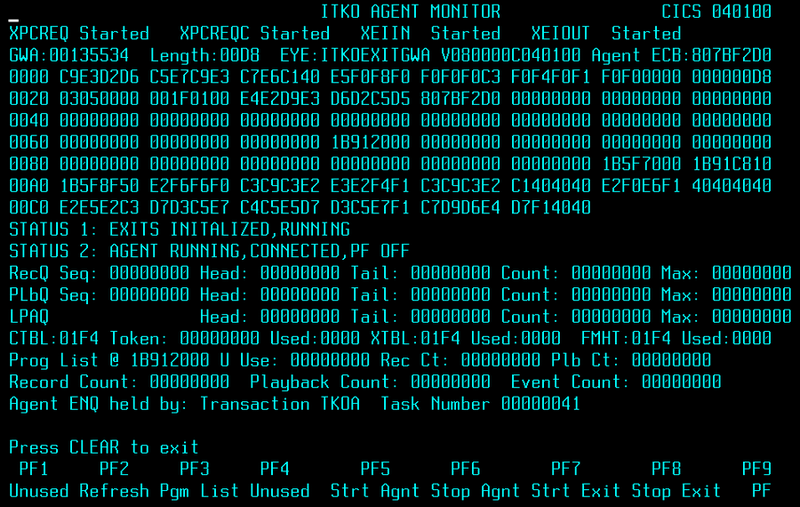

モニタ トランザクション(TKOM)
モニタ トランザクション(TKOM)を使用すると、以下のことが可能です。
モニタ トランザクションは、以下のように表示されます。
LISA--win_itko_agent_monitor--SCR
