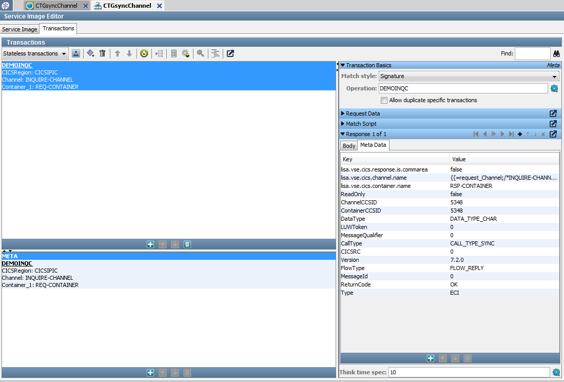

- VSM と VSI を表示するオプションを選択し、[終了]をクリックます。
- サービス イメージ エディタに CTG サービス イメージが表示されます。
