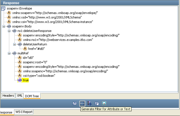

応答ページからフィルタを直接作成する方法
フィルタ: XML のテキストの解析フィルタ、応答ページから直接作成する例
  1. DOM ツリー ビューから、プロパティにその値を格納する属性を選択します。
  2. 選択した後、[属性またはテキスト用のフィルタの生成]を選択します。

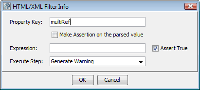

  3. ダイアログ ボックスにプロパティ名を入力します。
    フィルタ: XML のテキストの解析、プロパティ キー入力ダイアログ ボックス
ここでアサーションも追加できます。
