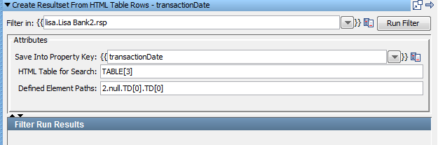

プロパティが現在のステップに追加されます。 以下の図は、このステップのために計算されたパラメータを示しています。 これらは、このフィルタを作成するために手動で指定しなければならなかったパラメータです。
HTML テーブル行からの結果セットの作成フィルタのパラメータ
