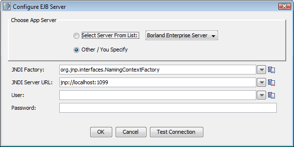

リモート コンテナ タイプが EJB の場合
接続プロトコルとして EJB を使用する場合は、[設定]をクリックしてプロトコルの設定を入力します。
たとえば、ICT を実行する J2EE コンテナのホスト名または IP アドレスおよびポート番号を[EJB サーバの設定]ダイアログ ボックスに入力します。
[EJB サーバの設定]ウィンドウ

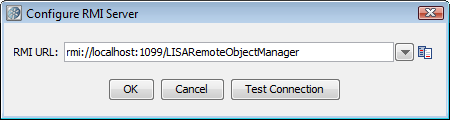

リモート コンテナ タイプが RMI の場合
接続プロトコルとして RMI を使用する場合、RMI の設定に[RMI サーバの設定]ダイアログ ボックスを使用する例を以下に示します。
