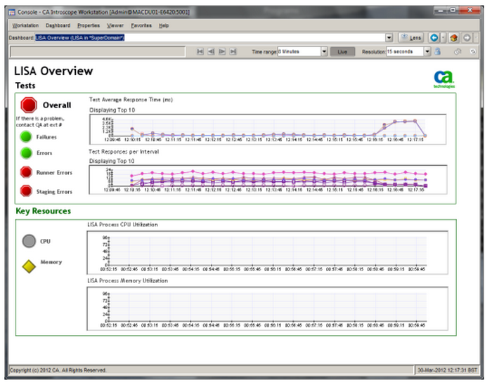

概要ダッシュボードは、インスツルメントされたすべてのプロセスおよび DevTest インストール内で実行されているテストの概要を示します。

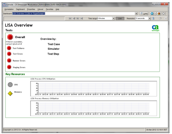

概要ダッシュボードの[テスト]セクションには 4 つの簡易アラート アイコンが含まれます。
失敗
テストで最後のレポート間隔に失敗がレポートされた場合、警告に設定されます。 テストで最後のレポート間隔に 2 つ以上の失敗がレポートされた場合、危険に設定されます。
エラー
テストで最後のレポート間隔にエラーがレポートされた場合、警告に設定されます。 テストで最後のレポート間隔に 2 つ以上のエラーがレポートされた場合、危険に設定されます。
ランナー エラー
任意のレポート間隔の Test Runner Errors Per Interval メトリックの値が 1 の場合、警告に設定されます。 任意のレポート間隔の値が 2 以上の場合、危険に設定されます。
ステージング エラー
任意のレポート間隔の Staging Errors Per Interval メトリックの値が 1 の場合、警告に設定されます。 任意のレポート間隔の値が 2 以上の場合、危険に設定されます。
このセクションには以下のエレメントも含まれます。
全体アラート
上記の 4 つのアラートのいずれかが警告に設定されると、警告に設定されるサマリ アラート。 上記の 4 つのアラートのいずれかが危険に設定されると、このアラートは危険に設定されます。
テスト平均応答時間(ミリ秒)グラフ
テスト ケース、シミュレータ、およびテスト ステップについて、最大 10 個の Average Response Time (ms) メトリック グラフを表示します。 選択された 10 個のグラフには、表示された期間の上位 10 件のメトリック値が表示されます。
テスト間隔ごとの応答数グラフ
テスト ケース、シミュレータ、およびテスト ステップについて、最大 10 個の Responses Per Interval メトリック グラフを表示します。 選択された 10 個のグラフには、表示された期間の上位 10 件のメトリック値が表示されます。
LISA プロセスの CPU 使用率グラフ
インスツルメントされているすべてのプロセスについて、CPU:Utilization Percent (process) メトリックのグラフを表示します。
LISA プロセスのメモリ使用率グラフ
インスツルメントされているすべてのプロセスについて、GC Heap:Bytes In Use メトリックのグラフを表示します。
以下の図は、LISA の概要ダッシュボードを示しています。
LISA の概要ダッシュボードの代替ビュー
概要ダッシュボードの代替バージョンでは、左上のパネル内のグラフが 3 つの新しいダッシュボードへのリンクに置き換わっています。 これらのダッシュボードは、以下のメトリックの概要を提供します。

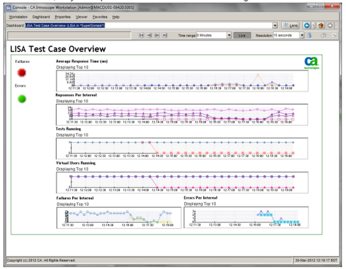

テスト ケースの概要ダッシュボード
テスト ケースの概要ダッシュボードは、以下のメトリックのグラフを表示します。
各ケースで、上位 10 件のメトリックのみが表示されます。
テスト ケースの概要ダッシュボード

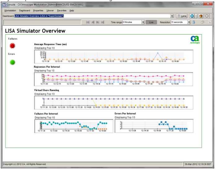

シミュレータの概要ダッシュボード
シミュレータの概要ダッシュボードは、以下のメトリックのグラフを表示します。
シミュレータの概要ダッシュボード

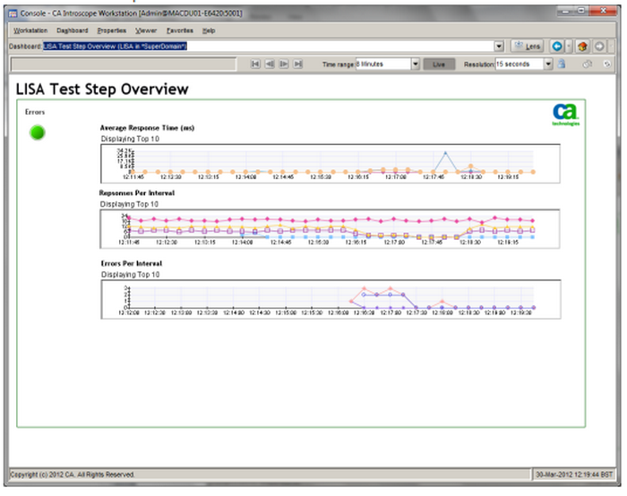

テスト ステップの概要ダッシュボード
テスト ステップの概要ダッシュボードは、以下のメトリックのグラフを表示します。
テスト ステップの概要ダッシュボード
