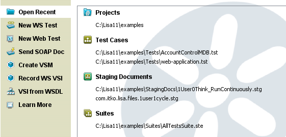

最近の使用履歴
DevTest ワークステーション が開くと、デフォルトではこのオプションが選択されます。 右ペインには、最近開いたプロジェクト、テスト ケースおよびスイート、ステージング ドキュメント、VS モデルまたは VS イメージ(該当する場合)が表示されます。
[クイック スタート]ウィンドウ、[最近の使用履歴]オプション

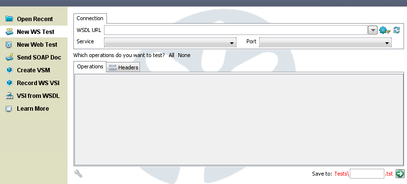

新規 WS テスト
[クイック スタート]ウィンドウの[新規 WS テスト]オプションでは、Web サービス テスト ケースを作成できます。 必要なパラメータは右ペインに表示されます。
[クイック スタート]ウィンドウ、[新規 WS テスト]オプション
次の手順に従ってください:
  1. [WSDL URL]、[サービス]、および[ポート]の詳細を入力します。
  2. [すべて]または[なし]からテストする操作を選択するか、または各項目を個別に選択します。
  3. 右ペインで、テストの名前を入力し、テストを保存したいプロジェクト フォルダ内の場所のパスを選択します。 パスを選択すると、パスが[パス]フィールドに表示されます。 このペインではどのフォルダも右クリックでき、フォルダの作成、名前変更、削除を実行できます。
  4. テスト ケースを作成するには、緑の矢印 LISA--icon_image_whitearrowgreenbackground をクリックします。
詳細については、「CA Application Test の使用」の「Web サービスの生成」を参照してください。

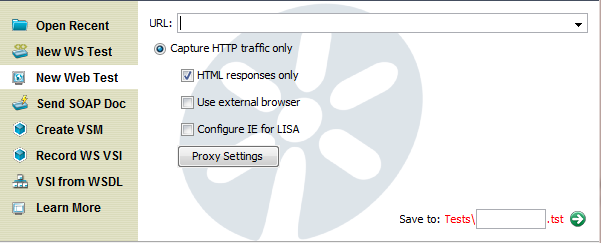

新規 Web テスト
[クイック スタート]ウィンドウの[新規 Web テスト]オプションでは、Web テストを作成できます。
[クイック スタート]ウィンドウ、[新規Webテスト]オプション
次の手順に従ってください:
  1. Web テストの URL を入力します。
  2. [HTTP トラフィックのみキャプチャ]を選択します。
  3. チェック ボックスでオプションを選択します。
    HTML 応答のみ
    HTML 応答のみをキャプチャします。
    外部ブラウザを使用
    外部ブラウザ ウィンドウを開きます。
    IE を DevTest 用に設定
    Internet Explorer を DevTest 用に設定します。
  4. 右ペインで、テストの名前を入力し、テストを保存したいプロジェクト フォルダ内の場所のパスを選択します。 パスを選択すると、パスが[パス]フィールドに表示されます。 このペインではどのフォルダも右クリックでき、フォルダの作成、名前変更、削除を実行できます。
  5. テスト ケースを作成するには、緑の矢印 LISA--icon_image_whitearrowgreenbackground をクリックします。
詳細については、「CA Application Test の使用」の「Web サイトの記録」を参照してください。

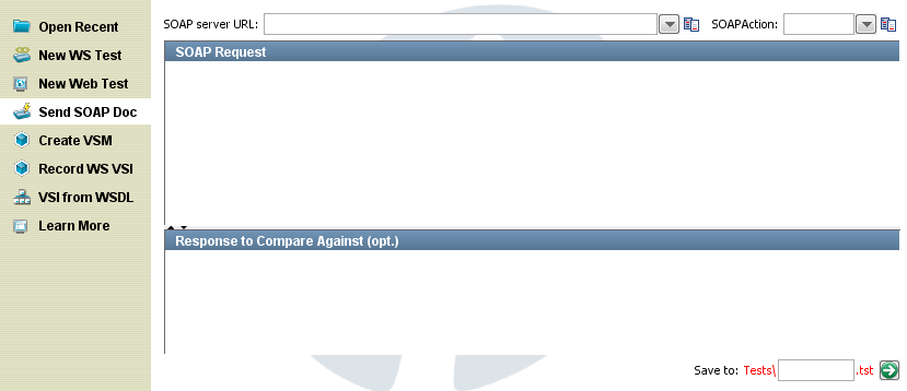

SOAP Doc 送信
[クイック スタート]ウィンドウの[SOAP Doc 送信]オプションでは、SOAP 要求テスト ケースを作成できます。
[クイック スタート]ウィンドウ、[SOAP Doc 送信]オプション
次の手順に従ってください:
  1. [SOAP サーバ URL]および[SOAP アクション]に入力します。
  2. [SOAP サーバ URL]フィールドに Web サービス エンドポイントの URL を入力します。
  3. [SOAP アクション]フィールドに、呼び出すメソッドの WSDL の <soap: operation> タグで示されている SOAP アクションを入力します。 この値は SOAP 1.1 に必要です。SOAP 1.2 では、多くの場合は空白のままにしておく必要があります。
  4. エディタに SOAP 要求を入力または貼り付けます。
  5. [保存先]フィールドにテストの名前を入力します。
  6. テスト ケースを作成するには、緑の矢印 LISA--icon_image_whitearrowgreenbackground をクリックします。

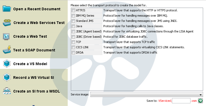

VSM の作成
[クイック スタート]ウィンドウの[VSM の作成]オプションでは、仮想サービス モデルおよび対応する仮想サービス イメージを作成できます。
[クイック スタート]ウィンドウ、[VSM の作成]オプション
次の手順に従ってください:
  1. 使用可能なプロトコルのリストからトランスポート プロトコルを選択します。 この選択内容によって、ウィンドウの次のシーケンスが変わります。
  2. サービス イメージの名前を入力します
  3. VSM の名前を入力し、それを保存したいプロジェクト フォルダ内の場所のパスを選択します。 パスを選択すると、パスが[パス]フィールドに表示されます。
VSM および VSI を作成するためのウィンドウおよびオプションの詳細については、「サービス イメージの作成」を参照してください。

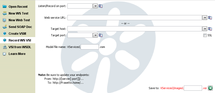

WS VSI の記録
[クイック スタート]ウィンドウの[WS VSI の記録]オプションでは、Web サービスの仮想サービス イメージを作成できます。 必要なパラメータは右ペインに表示されます。
[クイック スタート]ウィンドウ、[WS VSI の記録]オプション
次の手順に従ってください:
  1. リスンおよび記録するポートを入力します。
  2. 記録する Web サービスの URL を入力します。
  3. 記録するターゲット ホストおよびポートを入力します。
  4. このサービス イメージで SSL を使用するかどうかを指定するには、SSL チェック ボックスを使用します。
  5. VSM および SI の名前を入力します。

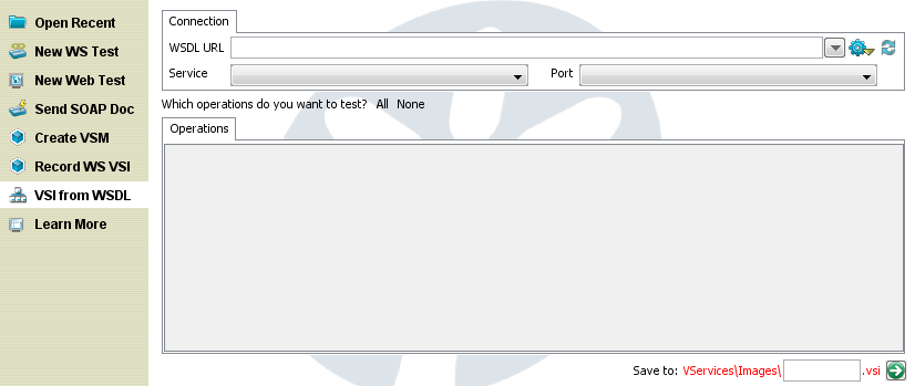

WSDL による VSI
[クイック スタート]ウィンドウの[WSDL による VSI]オプションでは、WSDL から仮想サービス イメージを作成できます。 必要なプロパティは右ペインに表示されます。
[クイック スタート]ウィンドウ、[WSDL による VSI]オプション
次の手順に従ってください:
  1. [WSDL URL]、[サービス]、および[ポート]の詳細を入力します。 入力する[WSDL URL]でパスにプロパティが含まれていない場合は、[サービス]および[ポート]は自動的に入力されます。
  2. テストする操作を選択するには、[すべて]または[なし]をクリックするか、または各操作を個別に選択します。
  3. サービス イメージの名前を入力し、それを保存するプロジェクト フォルダ内のパスを選択します。
