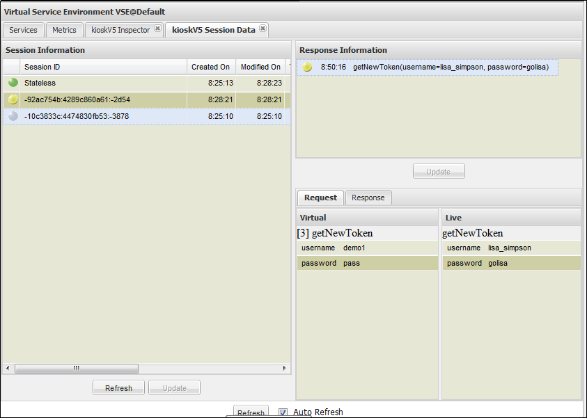

選択した仮想サービスに関するセッション トラッキングを表示するには、VSE コンソールの[サービス]タブからサービスを選択し、セッション/トラッキング情報 クイック テストのステージング アイコン をクリックします。
このアイコンをクリックすると、セッション パネルが開き、記録されたセッションとトランザクションが表示されます。 展開した仮想サービスに記録されたトランザクションが存在しない場合、セッション パネルがセッション情報なしで表示されます。
セッション パネルは、[セッション情報]と[応答情報]の 2 つのペインで構成されています。
[セッション情報]ペイン
[セッション情報]ペインには、選択した仮想サービスのすべてのセッションが表形式でリスト表示されます。 表を並べ替えるか、または表示されている列を選択またはクリアするには、各列見出しの右の矢印をクリックします。
セッション ステータス
現在のセッション ステータスを示すアイコンを表示します。
灰色のボールは、トランザクション トラッキング モードで記録されたセッション、またはモデルの修正を使用して修正されたセッションを示します。
赤のボールは、イメージの検証モードで記録された修正の候補であるセッションを示します。
緑のボールは、イメージの検証モードで記録された、ライブ応答と VSE 応答が一致するセッションを示します。

[応答情報]ペイン
[応答情報]ペインには、選択したセッションのトランザクションのリストが表示されます。 このペインの最初の列にある色付きのボールにマウス ポインタを重ねると、ツールヒントによって、そのトランザクションの一致が示されます。 特定のトランザクションをクリックすると、ペインの下部に要求と応答のタブが表示されます。 これらのタブは、VSE システムとライブ システムの間で要求/応答を比較します。
[応答情報]ペインでは、以下のアイコンがトランザクションを表します。
ライブ セッション/ステートレス トランザクションのサービス イメージを更新するには、[更新]ボタンを使用します。 このプロセスは、モデルの修正と呼ばれています。 モデルの修正を使用して VSE イメージとライブ システムの間のディスパリティを除去し、VSM が正しく動作するようにします。 [更新]をクリックすると、赤のボールでマークされたセッションが灰色のボールに変わります。 このセッションは、現在追跡されています。
