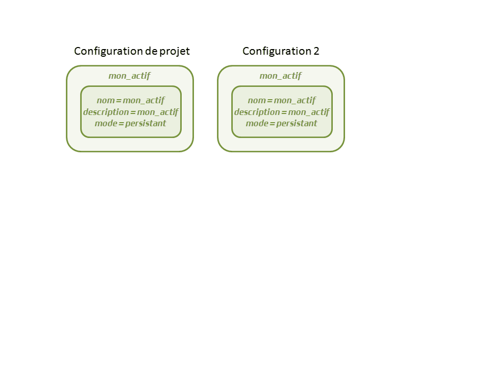

Le graphique suivant affiche un exemple. La configuration de projet a un actif nommé myAsset. Cet actif inclut les paramètres suivants : name (nom), description et mode. La deuxième configuration a le même actif. Toutefois, la valeur du paramètre mode dans la deuxième configuration est différente de la valeur du paramètre mode dans la configuration de projet. L'actif de la deuxième configuration remplace donc l'actif de la configuration de projet.
Diagramme présentant un exemple de remplacement d'actif
