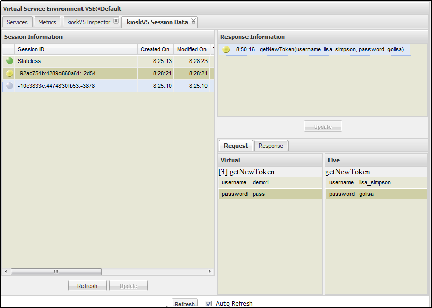

Pour afficher le suivi de session d'un service virtuel spécifique, dans l'onglet Services de la console du VSE, sélectionnez un service et cliquez sur Session/Tracking Information (Informations de session/suiviIcône de simulation d'un test rapide.
Lorsque vous cliquez sur l'icône, le panneau de session s'ouvre et contient la session et des transactions enregistrées. Si un service virtuel déployé ne contient aucune transaction enregistrée, le panneau de session ne contiendra aucune information sur la session.
Le panneau de sessions est divisé en deux volets : Session Information (Informations sur les sessions) et Response Information (Informations de réponse).
Volet Session Information (Informations sur les sessions)
Le volet Session Information (Informations sur les sessions) répertorie toutes les sessions pour le service virtuel sélectionné sous forme de tableau. Pour réorganiser le tableau, sélectionner ou effacer les colonnes affichées, cliquez sur la flèche à droite de chaque en-tête de colonne.

Le volet Response Information (Informations de réponse) affiche la liste des transactions pour la session sélectionnée. Lorsque vous pointez la souris sur la boule de couleur dans la première colonne de ce volet, une info-bulle identifie la correspondance pour cette transaction. Si vous cliquez sur une transaction spécifique, les onglets de demande et de réponse s'affichent au bas du volet. Ces onglets comparent la demande-réponse entre le système du VSE et le système dynamique.
Dans le volet Response Information (Informations de réponse), les icônes suivantes représentent des transactions :
Les boutons Update (Mettre à jour) permettent de mettre à jour l'image de service avec des transactions de session dynamique/sans état. Ce processus est appelé réparation de modèle. Vous utilisez la réparation de modèle pour supprimer la différence entre l'image du VSE et le système dynamique de sorte que le modèle de service virtuel fonctionne correctement. Lorsque vous cliquez sur Update (Mettre à jour), la boule rouge marquant la session devient grise. Cette session est désormais suivie.
