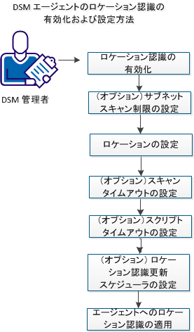

ロケーション認識を有効化および設定する方法
管理者は、ロケーション認識ポリシーを作成する必要があります。 ロケーションの変更が検出された場合にコンピュータが適切なスケーラビリティ サーバにレポートするよう設定できます。 DSM エージェント上でロケーション認識機能をポリシーに適用すると、コンピュータがロケーション認識ルールを評価できるようになります。
DSM エージェントに対するロケーション認識の有効化と設定
以下の手順に従います。
  1. ロケーション認識を有効にします
  2. (オプション)サブネット スキャンの制限を設定します
  3. 場所を設定します
  4. (オプション)スキャン タイムアウトを設定します
  5. (オプション)スクリプト タイムアウトを設定します
  6. (オプション)ロケーション認識の更新スケジュールを設定します
  7. ロケーション認識をエージェントに適用します
