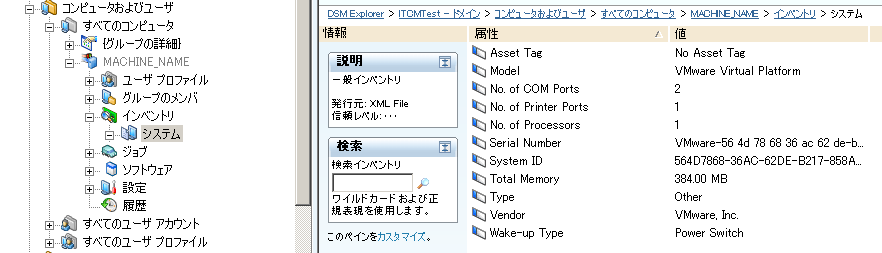

例: hardware セクション(属性および値)
以下は、hardware セクションのコード例です。
<hardware>

以下の図は、上記コードの GUI 結果を示します。
ハードウェア インベントリに関する情報を示すスクリーンショット

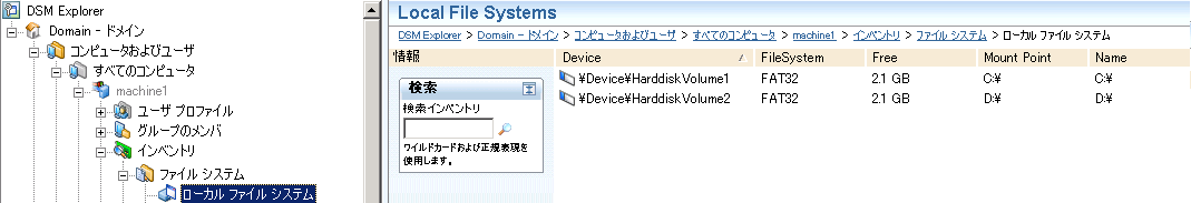

例: ハードウェア インベントリ ファイル(表形式)
以下は、ハードウェア インベントリ ファイルのコード例です。
ハードウェア インベントリに関する情報を示すスクリーンショット(Asset Collector)
