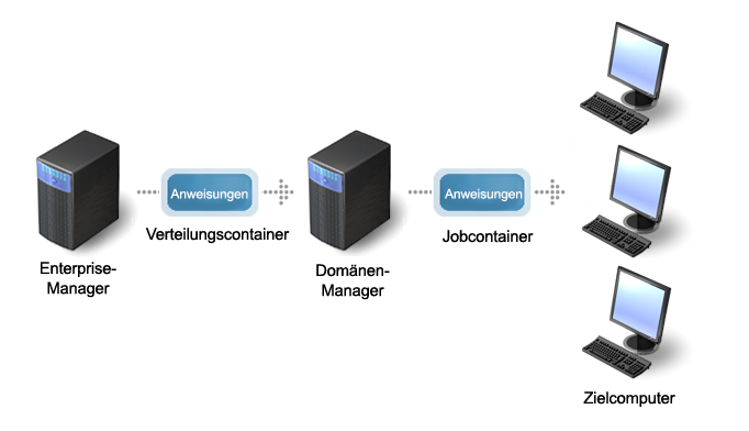

Die folgende Abbildung zeigt den Auftragsfluss von einem Enterprise-Manager zum Domänen-Manager (in Verteilungscontainern) und von dort zu den Zielcomputern (in Jobcontainern).
Grafik, die den Auftragsfluss vom Enterprise-Manager über dem Domänen-Manager zu den Zielcomputern zeigt
Sobald die Jobs an die Zielcomputer geliefert wurden, kann der Software Delivery-Manager (SD-Manager) oder der Software Delivery-Agent (SD-Agent) den Job auf dem Zielcomputer ausführen.
Aufträge können auch einen Auslöser enthalten, so dass der SD-Manager den Job startet. Wenn kein Auslöser vorhanden ist, nimmt der Agent mit Hilfe der Jobprüfung den Kontakt zum Manager auf und startet den Job. Die Anweisungen gelangen in die Warteschlange, bis die Jobprüfung nach vorhandenen Anweisungen sucht. Die Häufigkeit dieser Prüfung hängt von den Optionen der Jobprüfung ab, die im Betriebssystem verfügbar sind, das auf dem Zielcomputer ausgeführt wird.
