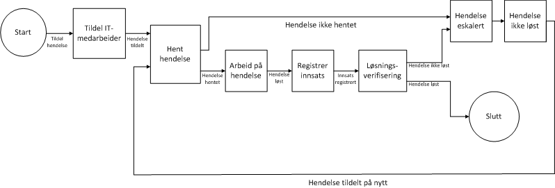

Tildel hendelser-prosessen
Tildel hendelser-prosessen omfatter følgende delaktiviteter:
Tildel prosessflytdiagram for hendelser som viser trinnene i prosessen.
Tildel IT-medarbeider
Denne delaktiviteten utløses når en hendelse logges. Denne delaktiviteten setter CA Clarity PPM i gang med å kjøre jobben Tildel hendelser, og når jobben er ferdig merkes denne delaktiviteten som fullført. Denne delaktiviteten sender et gjøremål til IT-medarbeideren for gjennomgang av hendelsen som han eller hun har fått tildelt. Når denne delaktiviteten er fullført, starter delaktiviteten Hent hendelse.
Hent tilfelle
Denne delaktiviteten utløses når enten Tildel IT-medarbeider eller Hendelse ikke løst er fullført. Denne delaktiviteten sender et aksjonspunkt til IT-medarbeideren for gjennomgang av og aksept av den nylig tildelte hendelsen. Under IT-medarbeiderens gjennomgang av gjøremålet, kan IT-medarbeideren enten godta eller forkaste tildelingen. Hvis tildelingen forkastes, starter delaktiviteten Hendelse eskalert. Hvis tildelingen godtas, starter delaktiviteten Arbeid på hendelse eskalert.
Arbeid på hendelse
Denne delaktiviteten utløses når delaktiviteten Hent hendelse er fullført. Denne delaktiviteten sender et aksjonspunkt til IT-medarbeideren for arbeid på den nye tildelingen. IT-medarbeideren arbeider med hendelsen, og merker deretter aksjonspunktet som ferdig. Når aksjonspunktet er merket som ferdig, starter delaktiviteten Registrer innsats.
Registrer innsats
Denne delaktiviteten utløses når delaktiviteten Arbeid på hendelse er fullført. Denne delaktiviteten sender et aksjonspunkt til IT-medarbeideren for registrering av innsatsen brukt på hendelsen. IT-medarbeideren må så registrere innsatsen og merke aksjonspunktet som ferdig. Når aksjonspunktet er merket som ferdig, starter delaktiviteten Løsningsverifisering.
Denne delaktiviteten utløses når Registrer innsats er fullført. Denne delaktiviteten sender et aksjonspunkt til anmoderen for å verifisere og bekrefte at hendelsen er tilfredsstillende løst. Under gjennomgangen av aksjonspunktet kan anmoderen enten godkjenne eller forkaste løsningen. Hvis løsningen godkjennes, slutter prosessen. Hvis løsningen forkastes, starter delaktiviteten Hendelse eskalert.
Hendelse eskalert
Denne delaktiviteten utløses når delaktiviteten Hent hendelse eller Løsningsverifisering er fullført. Denne delaktiviteten endrer statusen for hendelsen til Eskalert. Når denne delaktiviteten er fullført, starter delaktiviteten Hendelse ikke løst.
Hendelse ikke løst
Denne delaktiviteten utløses når delaktiviteten Hendelse eskalert er fullført. Denne delaktiviteten sender et varsel til IT-ansvarlig om at hendelsen ikke er løst, og at hendelsen må gjennomgås og tildeles på nytt. Når IT-ansvarlig merker aksjonspunktet som ferdig, starter delaktiviteten Hent hendelse.
