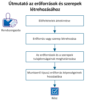

A következő diagram leírja, hogyan hoz létre a rendszergazda egy erőforrást és egy szerepet:
Ez az ábra az erőforrások és a szerepek létrehozásának munkafolyamatát mutatja be.
A következő lépéseket kell végrehajtania egy erőforrás és egy szerep létrehozásához:
  1. Előfeltételek áttekintése.
  2. Erőforrás vagy szerep létrehozása
    1. Munka típusú erőforrás létrehozása
    2. Nem munkaerő típusú erőforrás létrehozása
    3. Szerep létrehozása.
  3. Az erőforrások és a szerepek tulajdonságainak meghatározása
    1. Az erőforrás kapcsolatfelvételi adatainak megadása
    2. A pénzügyi tulajdonságok engedélyezése
  4. A munka típusú erőforrás képességeinek hozzáadása
    1. Képességek társítása munkaerő típusú erőforrásokhoz
    2. A képességekben való jártassági és érdeklődési szintek hozzárendelése
