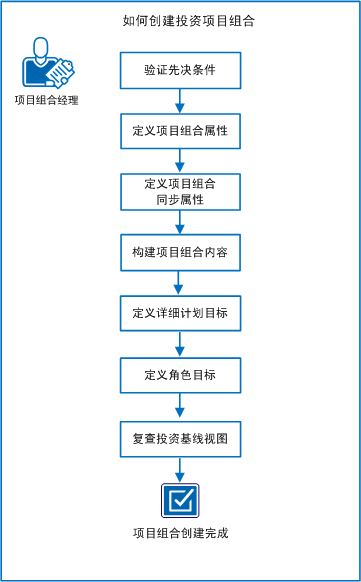

下图说明了项目组合经理如何创建投资项目组合:
图表显示创建投资项目组合的任务流。
要创建投资项目组合,请执行以下步骤:
  1. 验证先决条件
  2. 定义项目组合属性
  3. 定义项目组合同步属性
  4. 构建项目组合内容
  5. 定义详细计划目标
  6. 定义角色目标
  7. 复查投资基线视图
