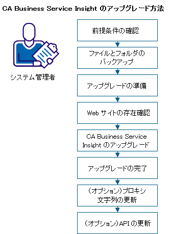

この図は CA Business Service Insight をアップグレードするプロセスを示したものです。
  1. 前提条件の確認
  2. ファイルとフォルダのバックアップ
  3. アップグレードの準備
  4. Web ウェブサイトの存在確認
  5. CA Business Service Insight のアップグレード
  6. アップグレードの完了
  7. (オプション)プロキシ文字列の更新
  8. (オプション) API の更新
