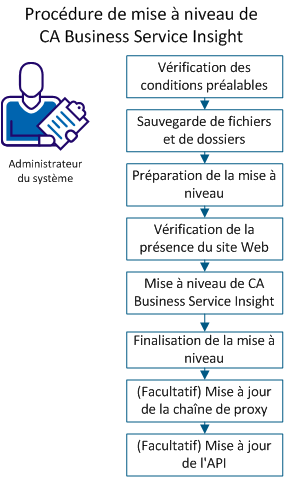

Le scénario suivant vous orientera dans le processus :
Le diagramme suivant illustre le processus de mise à niveau de CA Business Service Insight.
  1. Vérification des conditions préalables
  2. Sauvegarde de fichiers et de dossiers
  3. Préparation de la mise à niveau
  4. Vérification de la présence du site Web
  5. Mise à niveau de CA Business Service Insight
  6. Finalisation de la mise à niveau
  7. (Facultatif) Mise à jour de la chaîne de proxy
  8. (Facultatif) Mise à jour de l'API
